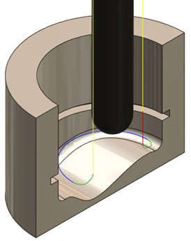

ruta de herramienta de viruta avanzada: mecanizado con una herramienta de fresa inclinada
La ruta de herramienta de Viruta avanzada con una pasada utilizando la longitud completa del cortador.

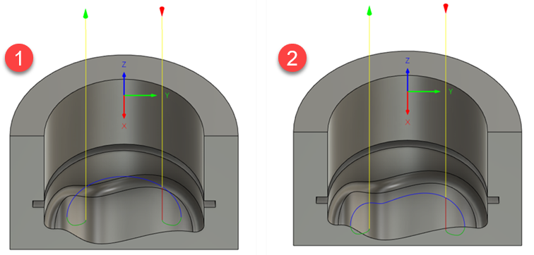

Curvas guía para superficies
Si selecciona superficies como geometría, puede especificar curvas guía adicionales para tener un mejor control sobre la ruta de herramienta. Por ejemplo, estas curvas pueden ayudarle a obtener la orientación de la herramienta necesaria.

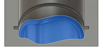

Superficies de suelo
Puede seleccionar superficies de suelo de la pieza para que la herramienta no las corte.
ruta de herramienta de viruta avanzada: seleccionar dos superficies como suelo
En los suelos curvos, puede necesitar que la ruta de herramienta siga la forma de las superficies de suelo. Para conseguirlo, seleccione Herramienta sigue al suelo.
