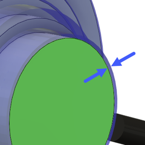

Al desbastar una pieza giratoria, puede producirse un escenario en el que las reducciones no coincidan con el suelo de una pieza debido al valor de Reducción máxima especificado, lo que significa que queda material sobre el que puede ser necesaria otra operación de desbaste. Por ejemplo:
| Pieza giratoria que requiere desbaste |
Material sobrante debido al valor de reducción |
En este caso, puede cambiar el valor de reducción para que coincida con los suelos, pero esto puede no ser deseable, ya que reducir el mediante estimaciones puede requerir varios intentos para calcular la ruta de herramienta, y aumentar la reducción puede dañar la herramienta si el corte es demasiado pesado. En su lugar, puede utilizar:

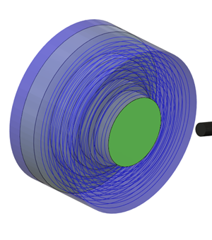

- Paso vertical automático — Varía el paso vertical entre un valor de Paso vertical máximo y un valor de Paso vertical mínimo para que las reducciones coincidan con los suelos cilíndricos. Requiere que introduzca una Reducción mínima.
- Reducción en suelos: añade una reducción adicional en suelos cilíndricos. Cuando ya existe una reducción que coincide con un suelo cilíndrico, no se añade ninguna reducción adicional.
Diferencia entre Reducción automática y Reducción en suelos
- Por lo general, en piezas cilíndricas normales, el uso de Reducción automática dará como resultado menos reducciones que el uso de Reducción en suelos. En este caso, es posible que sea preferible Reducción automática, ya que tener menos reducciones permite lograr un tiempo de mecanizado más rápido.
| Reducción automática |
Reducción en suelos |
| Ocho reducciones |
Nueve reducciones |
- Al mecanizar piezas más complejas, como piezas con soportes, el uso de Reducciones en suelos puede ser más eficaz. Esto se debe a que Reducción en suelos añadirá una trayectoria solo sobre la superficie del soporte. La Reducción automática ajustará una reducción completa para que coincida con un pequeño soporte, lo que puede no ser un uso eficaz del tiempo de mecanizado.
| Tiempo de mecanizado más largo |
Tiempo de mecanizado más corto |
