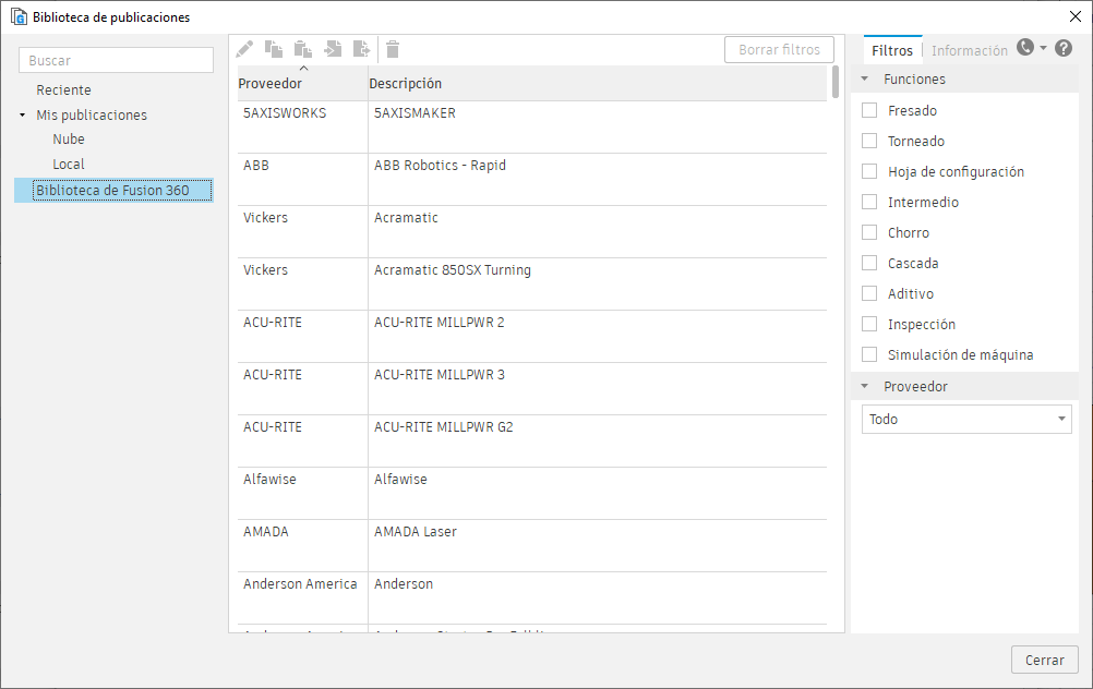

La biblioteca de posprocesadores
La biblioteca de posprocesadores es una colección de posprocesadores subdividida en bibliotecas independientes.
La biblioteca de posprocesadores de Fusion.
En la biblioteca de posprocesadores, puede ver información sobre los posprocesadores individuales, como su proveedor, sus funciones, el número de versión y la extensión de nombre de archivo. Además, puede:
Bibliotecas locales, en la nube y en Fusion
La biblioteca de posprocesadores se subdivide en varias carpetas de biblioteca.
La carpeta de la biblioteca de Fusion contiene los posprocesadores genéricos de la biblioteca de posprocesadores en línea.
Nota: Las bibliotecas en la nube requieren activación. En Preferencias > General > Fabricación, active la casilla de verificación Activar bibliotecas en la nube.
Nota: Los posprocesadores de la carpeta de la biblioteca de Fusion se actualizan siempre que Fusion se actualiza. Para buscar y actualizar posprocesadores cada vez que se reinicie Fusion, en Preferencias > General > Fabricación > Funciones opcionales, seleccione la casilla de verificación Obtener automáticamente la configuración de publicación, maquinaria e impresión más reciente.
