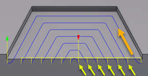

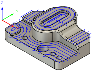

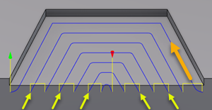

Esta estrategia detecta todas las áreas planas de la pieza y las mecaniza con una ruta de desfase similar a la estrategia Desbaste de desfase 3D o a una estrategia Cara 2D. Hay una opción para cortar hacia abajo hasta la cara horizontal en fases, lo que significa que esta estrategia se puede utilizar como ruta de herramienta de semidesbaste y acabado.
Si el área plana está inclinada sobre las áreas circundantes, el cortador se desplaza más allá de las áreas planas para limpiar las aristas.

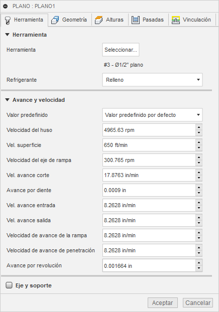

icono de la ficha herramienta Parámetros de la ficha Herramienta
Herramienta
Pulse Seleccionar para acceder a la biblioteca de herramientas. Consulte la referencia Biblioteca de herramientas para obtener más información sobre la selección de herramientas.
Avance y velocidad
Parámetros de corte del eje y velocidad de avance.
Eje y soporte
Si esta opción está activada, proporciona controles adicionales para la gestión de colisiones. La detección de colisiones puede realizarse tanto para el eje como para el soporte de la herramienta, y se pueden especificar diferentes espacios libres. Elija entre varios modos, en función de la estrategia de mecanizado.
Esta función aumenta el número de cálculos que hay que realizar. Esto puede afectar al rendimiento de su sistema en proyectos muy grandes.
Modos de eje y portaherramientas
Eje y portaherramientas desactivados Separar
diagrama del modo de eje y portaherramientas: desactivado diagrama de modo de eje y portaherramientas: separar
No calcula las colisiones del eje/portaherramientas. Separa la ruta de herramienta de la pieza de trabajo para mantener una distancia segura entre el eje y/o el soporte.
Recortado Detectar longitud de la herramienta
diagrama de modo de eje y portaherramientas: detectar longitud diagrama de modo de eje y portaherramientas: detectar longitud
Reduce el recorrido del corte para evitar una colisión con el portaherramientas. Se amplía automáticamente la herramienta más allá del soporte para mantener la distancia segura especificada entre el eje y/o el soporte y la pieza de trabajo. Se registra un mensaje que indica la distancia que la herramienta se extiende fuera del soporte.
Fallo al colisionar: se anula el cálculo de la ruta de herramienta y se registra un mensaje de error cuando se infringe la distancia segura.

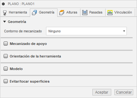

icono de la ficha geometría Parámetros de la ficha Geometría
Geometría
El grupo Geometría define las áreas planas que se van a mecanizar y cómo se limita la ruta de herramienta en la pieza. Por defecto, Fusion detecta automáticamente las áreas planas. Utilice Contorno de mecanizado y opciones relacionadas para seleccionar una región específica, controlar la relación del herramienta con el límite y especificar opciones como el mecanizado de apoyo y el manejo de agujeros.
Contorno de mecanizado especifica cómo se ha definido el contorno de la ruta de herramienta. Las imágenes siguientes se muestran con una ruta de herramienta Radial 3D.

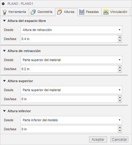

icono de la ficha alturas Parámetros de la ficha Alturas
Para Geometría de espacio libre, consulte Geometría de espacio libre.
Para las alturas de mecanizado, consulte Configuración de alturas de mecanizado y:

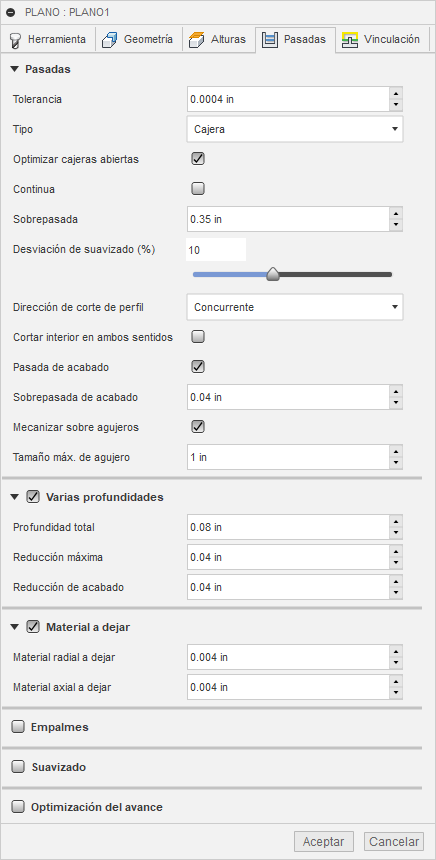

icono de la ficha pasadas Parámetros de la ficha Pasadas
Tolerancia
La tolerancia de mecanizado es la suma de las tolerancias utilizadas para la generación de la ruta de herramienta y la triangulación de geometría. Las tolerancias de filtro adicionales se deben añadir a esta tolerancia para obtener la tolerancia total.
tolerancia libre tolerancia reducida
Tolerancia libre 0,100 Tolerancia reducida 0,001
El movimiento de contorneo de la máquina CNC se controla mediante los comandos G1 de línea y G2/G3 de arco. Para que esto sea posible, Fusion linealiza las rutas de herramienta de spline y superficie para acercarlas, y crea muchos segmentos de línea cortos para aproximarse a la forma deseada. La precisión con que la ruta de herramienta se ajusta a la forma deseada depende en gran medida del número de líneas utilizado. El uso de más líneas proporciona una ruta de herramienta más aproximada a la forma nominal de la spline o superficie.
Insuficiencia de datos
Siempre es tentador usar tolerancias muy ajustadas, pero existen compensaciones, tales como tiempos de cálculo de ruta de herramienta más prolongados, archivos de código G de gran tamaño y movimientos de línea muy cortos. Las dos primeras no suponen un gran problema, ya que Fusion realiza el cálculo muy rápido y los controles más modernos tienen 1 MB de RAM como mínimo. Sin embargo, los movimientos de línea cortos, en combinación con velocidades de avance altas, pueden causar un fenómeno que se conoce como "insuficiencia de datos".
La insuficiencia de datos se produce cuando el control se satura con datos que no puede mantener. Los controles de CNC solo pueden procesar un número finito de líneas de código (bloques) por segundo. Es posible que la cantidad sea de tan solo 40 bloques/segundo en máquinas antiguas y de 1000 bloques/segundo o más en máquinas más modernas, como el control Haas Automation. Los movimientos de línea cortos y las velocidades de avance altas pueden forzar una velocidad de procesamiento superior a la que el control puede gestionar. Si esto sucede, la máquina debe detenerse después de cada movimiento y esperar al siguiente servomando desde el control.
Tipo
Genera una ruta de herramienta similar a la estrategia Desfase (cajera), Paralela o Perfilado.
Desfase Paralelo Perfil
ejemplo de desfase plano ejemplo de paralela plana ejemplo de perfil plano
Útil para el mecanizado de geometrías complejas, como las regiones circulares múltiples. Hay un desfase entre las pasadas. Hay opciones disponibles para optimizar la ruta de herramienta sobre las cajeras abiertas y generar una ruta de herramienta de estilo espiral para el mecanizado continuo. Útil para el mecanizado de geometrías más sencillas, como las regiones rectangulares largas. Las pasadas están dispuestas en líneas rectas y no tienen esquinas. Las esquinas en la ruta de herramienta suelen ralentizar la máquina y pueden provocar marcas en la superficie. Útil para el mecanizado de transiciones de suelo a muro alrededor de cajeras e islas. Genera una única pasada de estilo de perfil a lo largo de los contornos que cumple los requisitos en lugar de mecanizar toda el área plana.

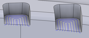

Optimizar cajeras abiertas
Si esta opción está activada, la herramienta se acercará desde los lados abiertos de una cajera. Esto da lugar a movimientos de entrada más eficaces, como una extensión tangencial corta en lugar de un movimiento de rampa, y a mejores condiciones de corte.
Si esta opción está desactivada, se restringe la entrada de la herramienta al área de corte desde el exterior de la pieza. Esto puede ser útil para evitar abrazaderas o accesorios que puedan estorbar. Hay menos levantadas de la herramienta, lo que la hace más rápida para el mecanizado de materiales más blandos como la espuma, donde las condiciones de corte no son tan críticas.
Seleccionado Sin seleccionar
Cajera plana optimizada seleccionada cajera plana optimizada sin seleccionar
Los movimientos de corte pueden solapar la arista del área de corte. Los movimientos de corte están contenidos dentro del área de corte.
Espiral
Genera una ruta de herramienta de estilo espiral que tiene movimientos de unión mínimos entre las pasadas, lo que da como resultado un mejor acabado de las superficies.
corte continuo plano seleccionado corte continuo plano desactivado
Dirección de la pasada
Disponible cuando Tipo es Paralelo. Especifica cómo se determina la dirección de las pasadas.
dirección automática
Dirección automática.
Dirección automática Dirección de pasada manual = 90 grados
dirección automática: la herramienta toca la pared varias veces dirección de pasada manual = 90 grados
Paso lateral
La distancia de paso lateral entre los cortes.
distancia de paso lateral de plano
Desviación de suavizado (%)
Un ajuste de escala deslizante entre el 0 % y el 25 %, que representa una desviación de la ruta de sobrepasada real. Esto crea un movimiento fluido para la ruta de herramienta de mecanizado, para reducir las esquinas pronunciadas.
La desviación de suavizado se aplica a los cortes interiores y no afecta a la precisión del corte final del perfil.
0 % de desviación 25 % de desviación
desviación plana 0 por ciento desviación plana 25 por ciento
Distancia de extensión tangencial
Se utiliza en los contornos abiertos para extender el inicio y el final de la cadena seleccionada o de varias cadenas. De esta forma, se crea una extensión lineal de tangente según el ángulo de los puntos iniciales y finales. Esta es una extensión de la geometría seleccionada.
animación de distancia de extensión tangencial 1: sin extensión
2: extensión de 12 mm
3: pasada única; gran extensión
4: varias pasadas de acabado establecidas en 2
Si la distancia de extensión provoca un solapamiento de una sola cadena, la intersección se recortará en un contorno cerrado.
Nota: Puede utilizar la opción de contornos del material para forzar la ruta de herramienta más allá del material definido o de un contorno seleccionado. Excelente para formas irregulares. Para aplicar una extensión adicional a la ruta de herramienta, vaya a la ficha Pasadas y utilice Distancia de extensión tangencial de fragmento.
Dirección de corte de perfil
La Dirección de corte de perfil le permite controlar si Fusion debe crear un corte Concurrente o Convencional o un corte en Ambos sentidos de la superficie.
diagrama de dirección de corte: animación 1. Corte concurrente
2. Corte convencional
3. Ambos sentidos
Cortar interior en ambos sentidos
Si esta opción está activada, se alterna entre los cortes concurrentes y convencionales para todas las pasadas interiores. El corte final se controla mediante el parámetro Dirección de corte de perfil (ilustrado por la flecha naranja).
Si esta opción está desactivada, la Dirección de corte de perfil determina la dirección de todos los cortes.
corte interior en ambos sentidos plano seleccionado corte interior en ambos sentidos plano sin seleccionar
Pasada de acabado
Si esta opción está activada, se puede añadir una pasada de acabado para el paso lateral final.
El paso lateral final es cuando la herramienta se engancha al suelo, pero también a las paredes laterales cercanas. Tener una pasada adicional ayuda a conseguir un corte más fino y un mejor acabado superficial.
pasada de acabado plano seleccionada pasada de acabado plano sin seleccionar
Sobrepasada de acabado
Distancia entre las pasadas finales, que suele ser menor que el valor de sobrepasada.
cantidad de pasada de acabado plano
Varias profundidades
Active esta opción para realizar cortes de varias profundidades. Varias profundidades es útil para eliminar una cantidad fija de material mediante la creación de varias pasadas de desfase de Z incrementales. Está disponible en muchas de las estrategias de acabado 3D. Las siguientes imágenes se muestran con Paralelo 3D.
Sin seleccionar Seleccionado
diagrama de pasadas de desfase axial: pasada única diagrama de pasadas de desfase axial: 3 pasadas
Pasada única de profundidad Z Se muestra con tres pasadas en Z
Profundidad total
La cantidad total de material a eliminar de la superficie.
tamaño de agujero plano
Reducción máxima
La cantidad a reducir entre los cortes de nivel Z.
Reducción de acabado
La cantidad a reducir en el corte final de nivel Z.
Material a dejar
Un valor de material positivo deja material para posteriores operaciones de desbaste o acabado. Las operaciones de desbaste suelen dejar una pequeña cantidad de material para un corte de acabado de precisión.
Un valor de material negativo elimina todo el material que supera la superficie o el contorno de la pieza. Esta técnica se suele usar en el mecanizado de electrodos para permitir un explosor o para cumplir los requisitos de tolerancia de una pieza.
Un valor de cantidad de material cero (0,0) elimina todo el material sobrante hasta la geometría seleccionada.
Positivo Sin material Negativo
diagrama de material a dejar: positivo diagrama de material a dejar: ninguno diagrama de material a dejar: negativo
Material radial (pared) a dejar
El parámetro Material radial a dejar controla la cantidad de material que se debe dejar en la dirección radial (perpendicular al eje de la herramienta), es decir, en el lado de la herramienta.
Material axial (planta) a dejar
El parámetro Material axial a dejar controla la cantidad de material que se deja en la dirección axial (a lo largo del eje Z), es decir, en la parte inferior de la herramienta.
Radial: material de pared Radial y axial Axial: material de planta
material radial material axial diagrama de material a dejar: axial
Para las superficies que no son exactamente verticales, Fusion interpola entre los valores de material axial (planta) y radial (pared) que se dejará, de modo que el material que queda en la dirección radial de estas superficies podría ser distinto del valor especificado, según la inclinación de la superficie y el valor de material axial que se dejará.
Si se cambia el material radial a dejar, el material axial a dejar se define automáticamente en la misma cantidad, a menos que se introduzca manualmente el valor de material axial a dejar.
Cuando se utiliza un cortador de bola o de radio, el material axial negativo debe ser menor o igual que el radio de esquina de la herramienta seleccionada.
Empalmes
Active esta opción para introducir un radio de empalme.
Radio de empalme
Especifique un radio de empalme.
Suavizado
Suaviza la ruta de herramienta mediante la eliminación de los puntos excesivos y los arcos accesorios cuando es posible dentro de la tolerancia de filtrado especificada.
suavizado desactivado suavizado activado
Suavizado desactivado. Suavizado activado.
El suavizado se utiliza para reducir el tamaño del código sin que ello afecte a la precisión. El suavizado sustituye líneas colineales por una línea y arcos tangentes para reemplazar varias líneas en áreas curvas.
Los efectos del suavizado pueden ser considerables. El tamaño del archivo de código G se puede reducir un 50 % o más. La máquina funcionará de forma más rápida y constante, y mejorará el acabado de la superficie. La cantidad de reducción de código depende de cómo la ruta de herramienta se preste al suavizado. Las rutas de herramienta situadas principalmente en un plano principal (XY, XZ, YZ), como las rutas paralelas, se filtran bien. Las otras, como las de festoneado 3D, se reducen menos.
Tolerancia de suavizado
Especifica la tolerancia de filtro de suavizado.
El suavizado funciona mejor cuando la Tolerancia (la precisión con la que se genera la ruta linealizada original) es igual o mayor que la Tolerancia de suavizado (accesorio de arco de línea).
Nota: La tolerancia total, o la distancia que la ruta de herramienta puede desviarse de la forma de superficie o spline ideal, es la suma de la Tolerancia de corte y la Tolerancia de suavizado. Por ejemplo, si se define una Tolerancia de corte de 0,0004 y una Tolerancia de suavizado de 0,0004, la ruta de herramienta puede variar con respecto a la superficie o spline original hasta 0,0008 de la ruta ideal.
Optimización del avance
Especifica que el avance debería reducirse en las esquinas.
Cambio direccional máximo: especifica el cambio angular máximo permitido antes de la reducción de la velocidad de avance.
Radio de avance reducido: especifica el radio mínimo permitido antes de la reducción del avance.
Distancia de avance reducida: especifica la distancia de reducción del avance antes de una esquina.
Velocidad de avance reducida: especifica la velocidad de avance reducida que se va a utilizar en las esquinas.
Solo las esquinas interiores: active esta opción para reducir únicamente la velocidad de avance en las esquinas interiores. Actívela para reducir la velocidad de avance solo en las esquinas interiores.

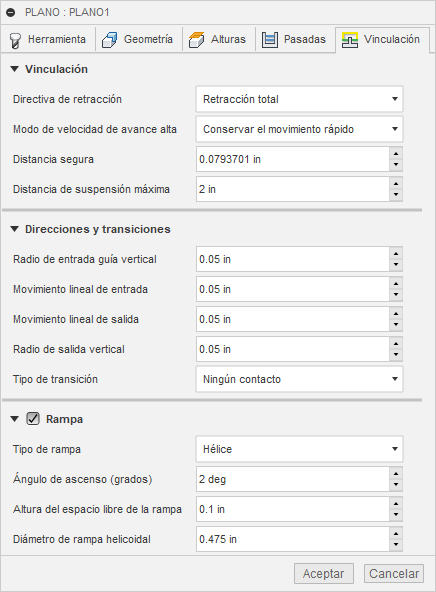

icono de la ficha vinculación Parámetros de la ficha Vinculación
Directiva de retracción
Controla el modo en que la herramienta se desplaza entre las pasadas de corte.
Retracción total Retracción mínima
diagrama de directiva de retracción: retracción total diagrama de directiva de retracción: retracción mínima
Modo de velocidad de avance alta
Especifica cuando los movimientos rápidos deben generarse como rápidos verdaderos (G0) y cuando deben generarse como movimientos de velocidad de avance alta (G1).
Normalmente, este parámetro está definido para evitar colisiones en movimientos rápidos en las máquinas que realizan movimientos de "pata de perro" a una velocidad alta.
Velocidad de avance alta
Velocidad de avance de los movimientos rápidos que se generan como G1 en lugar de G0.
Distancia segura
Distancia mínima entre la herramienta y las superficies de la pieza durante los movimientos de retracción. La distancia se mide después de aplicar el material a dejar, de modo que si se utiliza un valor de material a dejar negativo, deberán tomarse precauciones para garantizar que la distancia segura sea suficiente para evitar colisiones.
Direcciones y transiciones
Estos parámetros controlan la forma en que la ruta de herramienta debe entrar y salir de los cortes de la ruta de herramienta. Consiste en una combinación de movimientos lineales y circulares.
Movimientos de entrada
Radio de entrada guía vertical Movimiento lineal de entrada
diagrama de radio de entrada: vertical diagrama de entrada lineal
El radio del arco vertical para suavizar la entrada en la ruta de herramienta. La distancia lineal para suavizar la entrada en la ruta de herramienta.
Movimientos de salida
Radio de salida guía vertical Movimiento lineal de salida
diagrama de radio de salida: vertical diagrama de salida lineal
El radio del arco vertical para suavizar la salida de la ruta de herramienta. La distancia lineal para suavizar la salida de la ruta de herramienta.
Tipo de rampa
Especifica el modo en que desciende el cortador para cada profundidad de corte.
Hélice Zig-Zag Perfil
tipo de rampa: hélice Tipo de rampa - Zigzag tipo de rampa: perfil
Ángulo de ascenso (grados)
Especifica el ángulo de ascenso máximo.
Reducción de rampa máxima
Especifica la reducción máxima por revolución en el perfil de ascenso. Este parámetro permite restringir la carga de la herramienta al realizar cortes de anchura completa durante el ascenso.
Altura del espacio libre de la rampa
Altura de la rampa sobre el nivel del material actual.
Espacio libre radial de la rampa
Especifica la distancia mínima hasta el contorno de hélice de entrada.
Diámetro de rampa helicoidal
Especifica el diámetro de la rampa helicoidal.
Diámetro de rampa mínimo
Especifica el diámetro mínimo de la rampa.
