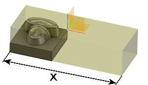

Cuadro de tamaño fijo
ficha material del cuadro de diálogo configuración: opciones de material cúbico
El modo Cuadro de tamaño fijo permite introducir valores XYZ exactos para especificar la anchura, profundidad y altura correspondientes a su material. Puede colocar el material en referencia a la izquierda, la derecha, la parte frontal, la parte posterior, la parte superior, la parte inferior o el origen de diseño del modelo. El origen del diseño del modelo puede ser diferente del origen de la configuración del SCT.
Sugerencia: El modo Cuadro de tamaño fijo es útil cuando se trabaja con un material de barra de una anchura, profundidad y altura específicas.
Material de suelo en el origen del modelo
Cuando se selecciona, el material se posiciona en relación con el origen del modelo. Cuando está sin seleccionar, se pueden utilizar las listas desplegables de Posición del modelo para colocar el material.
Para ver el origen del modelo, vaya al Navegador, expanda Modelos y cambie la visibilidad icono de visibilidad icono de visibilidad de Origen. El origen del diseño del modelo puede ser diferente del origen de la configuración del SCT.

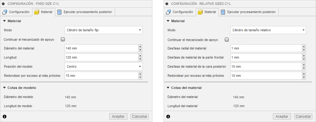

Cilindro de tamaño fijo
ficha material del cuadro de diálogo configuración: opciones de material cilíndrico
El modo Cilindro de tamaño fijo permite introducir valores precisos para especificar el diámetro y la longitud del material. El menú desplegable Posición del modelo ofrece opciones para ayudarle a posicionar mejor el modelo con respecto al material.
Sugerencia: Útil cuando se trabaja con un material de barra existente de un diámetro y longitud específicos.
Diámetro del material
Especifica el diámetro del material.
Longitud
Especifica la longitud del material.
Posición del modelo
Cilindro de tamaño relativo
El modo Cilindro de tamaño relativo calcula un contorno de material cilíndrico alrededor de la pieza. Incluye opciones para desfasar el material adicional alrededor de la pieza y para redondear hasta un incremento especificado.
Desfase radial del material
Cantidad adicional para desfasar radialmente.
Desfase de material de la parte frontal
Cantidad adicional que se va a desfasar en la parte frontal del modelo.
Desfase de material de la cara posterior
Cantidad adicional que se va a desfasar en la parte posterior del modelo.

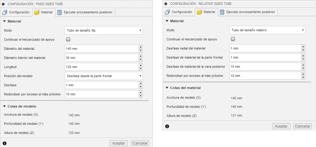

Tubo de tamaño fijo
ficha material del cuadro de diálogo configuración: opciones de material tubular
El modo Tubo de tamaño fijo permite introducir valores precisos para especificar el diámetro interior (DI), el diámetro exterior (DE) y la longitud del material. El menú desplegable Posición del modelo ofrece opciones para ayudarle a posicionar mejor el modelo con respecto al material.
Sugerencia: Útil cuando se trabaja con un material de barra existente de un DE, DI y longitud específicos.
Especifica el diámetro exterior del material de tubo.
Diámetro interior del material
Especifica el diámetro interior del tubo de material.
Longitud
Posición del modelo
Tubo de tamaño relativo
El modo Tubo de tamaño relativo calcula un contorno de material tubular alrededor de la pieza. Incluye opciones para desfasar el material adicional alrededor de la pieza y para redondear hasta un incremento especificado.
Cantidad adicional para desfasar el DI y el DE radialmente.
