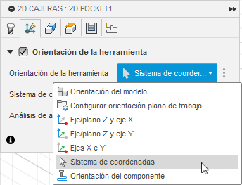

En el cuadro de diálogo de operación, en la ficha Varios ejes seleccione la casilla de verificación Orientación de la herramienta.
En la lista Orientación de la herramienta seleccione Sistema de coordenadas.

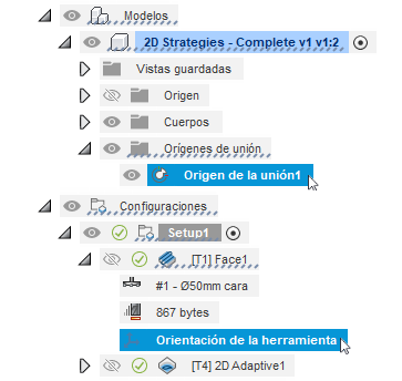

En el Navegador, en Modelos, seleccione un nodo Origen de la unión o en Configuraciones, en una operación existente, seleccione una Orientación de la herramienta definida previamente.
