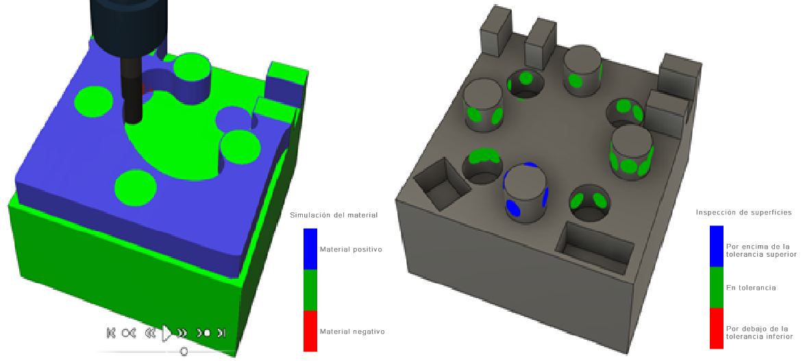

Seleccione una convención de color de tolerancia que se aplique a la simulación del material (cuando se utiliza la opción Colorización de Comparación) y a los resultados de la inspección de superficies.
En la parte superior derecha, en la barra Aplicación, haga clic en Mi perfil.
Seleccione Preferencias.
Se abre el cuadro de diálogo Preferencias.
En el panel izquierdo, seleccione General > Fabricación.
En el grupo Simulación del material e inspección, seleccione una opción de Colores de tolerancia:
Haga clic en Aceptar.
Los colores se actualizan en el modelo, y en las leyendas, dentro del lienzo.
Ejemplo de colores de tolerancia para la simulación del material (izquierda) y la inspección de superficies (derecha).

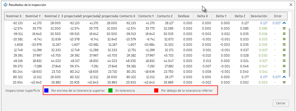

En cuanto a los resultados de la inspección de superficies, los colores también se actualizan en la ventana de resultados de la inspección y en cualquier informe que se cree.
