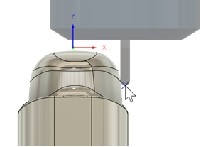

  4. (Opcional) Para ajustar la herramienta al cursor, active la casilla de verificación Mostrar herramienta y, a continuación, active la casilla de verificación Mostrar herramienta en cursor Ctrl+T. Puede mover el cursor a distintas áreas de un modelo para comprobar las distancias de seguridad de herramienta.
    Comprobación de distancias de seguridad de herramienta
Nota: Al ajustar la herramienta al cursor, utilice la vista ortogonal. Haga clic con el botón derecho en ViewCube y seleccione Ortogonal.
