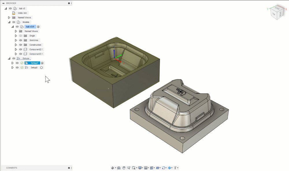

Sincronizar vista con la configuración activa
En la barra de navegación, haga clic en Sincronizar configuración activa Icono de Sincronizar vistas y seleccione Sincronizar vista con la configuración activa. Cuando se activa una configuración, esta opción orienta la vista de forma adecuada, por ejemplo, para una configuración de fresado, de forma que el eje Z del SCT de la configuración apunta hacia arriba.
Ejemplo de sincronización de la vista con la configuración activa

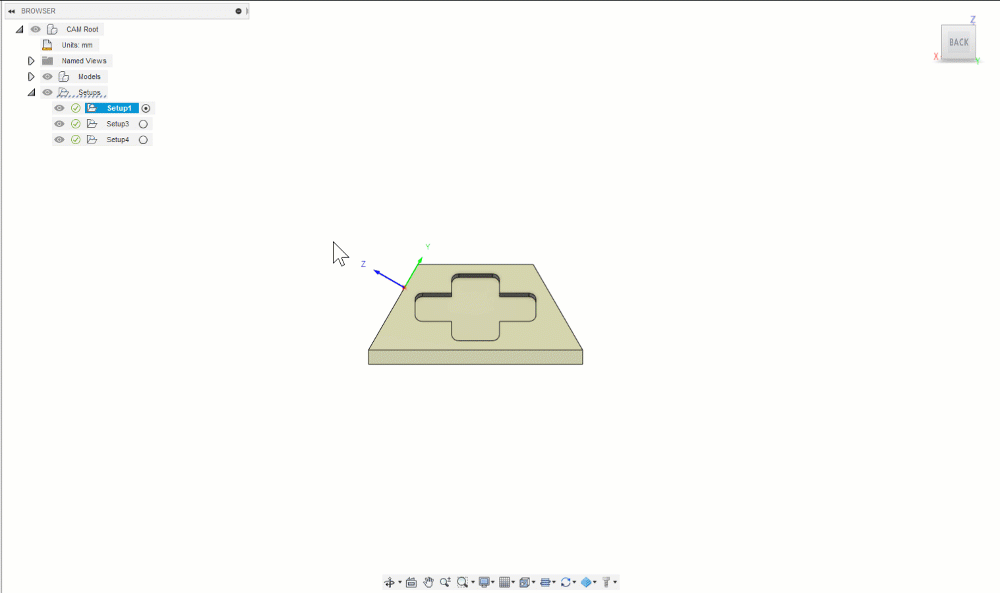

Sincronizar visibilidad con la configuración activa
En la barra de navegación, haga clic en Sincronizar configuración activa Icono de Sincronizar vistas y seleccione Sincronizar visibilidad con la configuración activa. Esto cambia la visibilidad de los cuerpos y componentes a medida que se activan distintas configuraciones, de modo que solo se vea la geometría relevante para una configuración concreta.
Ejemplo de sincronización de la visibilidad con la configuración activa

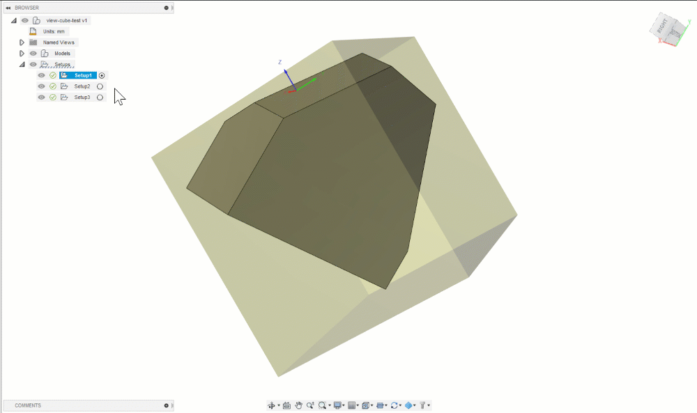

Sincronizar ViewCube con la configuración activa
En la barra de navegación, haga clic en Sincronizar configuración activa Icono de Sincronizar vistas y seleccione Sincronizar ViewCube con la configuración activa. De este modo, se restablece ViewCube de forma que la parte superior de ViewCube sea perpendicular al eje Z del SCT de la configuración para facilitar la programación.
Ejemplo de sincronización de ViewCube con la configuración activa
