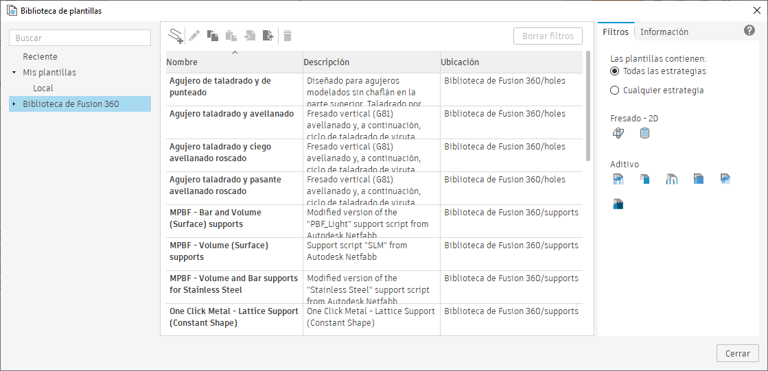

  1. En la barra de herramientas del espacio de trabajo Fabricación, haga clic en Administrar > Biblioteca de plantillas.
    Se abre la Biblioteca de plantillas.
    biblioteca de plantillas
  2. En el panel izquierdo, seleccione la carpeta que contiene la plantilla que desea utilizar.
    Sugerencia: En el panel derecho, utilice la ficha Filtros para reducir la lista de plantillas
  3. En el panel central, seleccione una plantilla.
  4. Haga clic en Crear operaciones icono de crear operaciones.
    Las operaciones basadas en la plantilla se añaden a la configuración activa actualmente.
