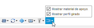

En la barra de navegación, haga clic en Visibilidad del perfil de torneado
Seleccione las opciones que desee que estén visibles. Vea los siguientes ejemplos.

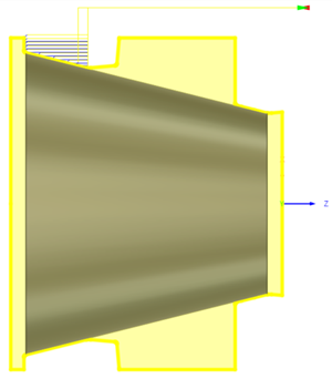

| Mostrar material de apoyo solo. El material de apoyo se marca en amarillo. |

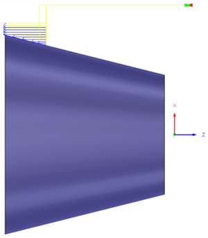

Mostrar perfil de giro solo. El perfil de giro se marca en verde oscuro. |

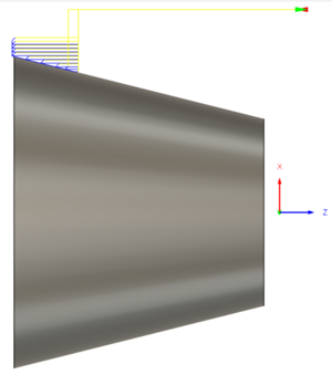

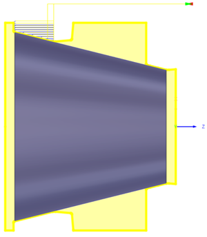

| Se muestran el material de apoyo y el perfil de giro. | El material de apoyo y el perfil de giro están ocultos. |
