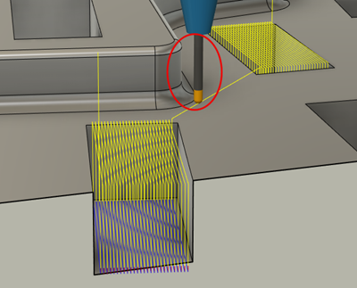

En el siguiente ejemplo, la ruta de herramienta está programada de modo que hay un movimiento de retracción para cada pasada dentro de las cajeras. En segundo lugar, el movimiento de vinculación entre las dos cajeras se establece en una retracción mínima, lo que mantiene la herramienta lo más baja posible. Como resultado, la herramienta está bastante cerca de la separación que se encuentra entre las dos cajeras.
una cajera con una retracción entre cada pasada y una herramienta que está muy cerca de una separación cuando se desplaza entre dos cajeras
En este caso, es posible que desee aumentar la Distancia de suspensión máxima para que la herramienta permanezca inactiva entre cada pasada dentro de la cajera. También puede aumentar la Distancia segura radial para obtener espacios libres más seguros entre la herramienta y la separación próxima a medida que se mueve de una cajera a otra.

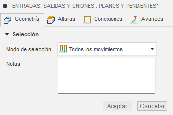

  2. En la barra de herramientas, en el grupo Modificar seleccione Entradas, salidas y uniones. Se abre el cuadro de diálogo Entradas, salidas y uniones.
    Cuadro de diálogo Entradas, salidas y uniones
  3. En la ficha Geometría, en el menú desplegable Modo de selección, seleccione Todos los movimientos para modificar todas las entradas, salidas y uniones de la ruta de herramienta.

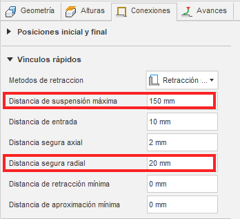

  5. En la ficha Vinculación, en el grupo Vínculos rápidos, aumente la Distancia de suspensión máxima. Esto mantendrá la herramienta abajo entre cada pasada dentro de la cajera.
  6. Aumente la Distancia segura radial para obtener más espacio libre entre la herramienta y la pared. Esto elevará la herramienta más hacia arriba hasta que pueda mantener la distancia segura radial.
    Cuadro de diálogo Entradas, salidas y uniones con la Distancia de suspensión máxima y la Distancia segura radial ajustadas

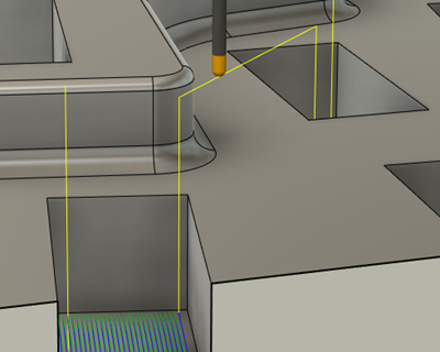

La ruta de herramienta modificada ya no tiene grandes retracciones entre cada pasada y la herramienta mantiene una distancia segura con la separación a medida que se mueve entre las dos cajeras.
ruta de herramienta modificada con mayor distancia de suspensión máxima y distancia segura radial
