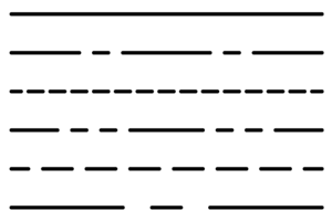

Tipo de línea
Seleccione un tipo de línea en el menú desplegable para cambiar el tipo de línea de la geometría de borde nueva o seleccionada.
  • Continuo
  • Centro2
  • Oculto2
  • Fantasma2
  • Oculto
  • Centro
ejemplo de tipo de línea

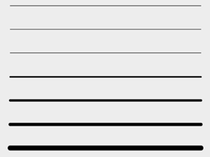

Grosor de línea
Seleccione un grosor de línea en el menú desplegable para cambiar el grosor de línea de la geometría de borde nueva o seleccionada.
  • 0,13 mm
  • 0,18 mm
  • 0.25 mm
  • 0.35 mm
  • 0,5 mm
  • 0,7 mm
  • 1,0 mm
ejemplo de grosor de línea
