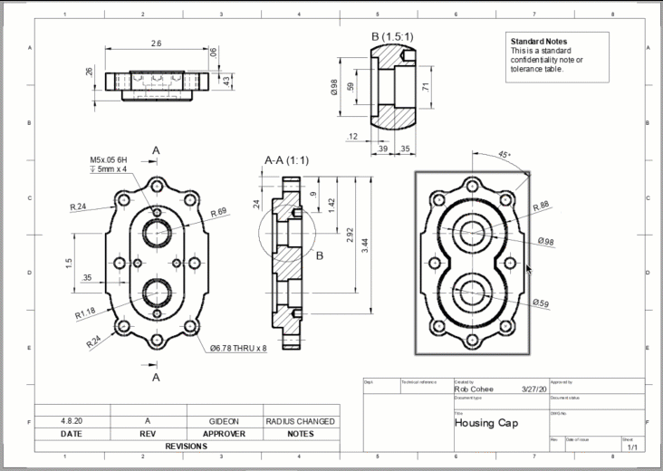

Aprenda a mover objetos en el espacio de trabajo Dibujo en Fusion.
Si necesita mover un objeto de forma más precisa, utilice los pinzamientos.
Haga clic o haga clic y arrastre para seleccionar un objeto en el lienzo.
Aparecen los pinzamientos y resaltes de objeto.
Haga clic, mantenga pulsado y arrastre el pinzamiento.
Las referencias a objetos y las líneas de rastreo se muestran a medida que se mueve el cursor. Utilícelas para desplazar un objeto con mayor precisión.
Suelte para colocar el objeto en una nueva ubicación.
Algunos objetos como Cuadro de rotulación y Borde están protegidos contra el arrastre accidental, pero se pueden desplazar mediante el comando Desplazar.
Seleccione Modificar > Desplazar
Se abre el cuadro de diálogo de Mover.
Haga clic o haga clic y arrastre para seleccionar objetos en el lienzo.
En el cuadro de diálogo Mover, seleccione Transformar > Punto a punto.
Haga clic para especificar el punto base y, a continuación, haga clic para especificar la nueva ubicación de los objetos.
