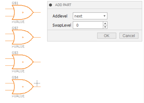

  5. Haga clic en Añadir icono añadir, seleccione el símbolo que acaba de añadir y pegue varios ejemplares. El ejemplo siguiente utiliza entradas OR IC_Logic\7432. Observe cómo los números del símbolo aumentan cada vez que se pegan (G$1, G$2, etc.) y el cuadro de diálogo AÑADIR con los campos Añadir nivel e Intercambiar nivel que se pueden utilizar para definir estos valores.
    Crear componente de varias entradas
  6. Haga clic en Listo o pulse Esc para dejar de pegar.

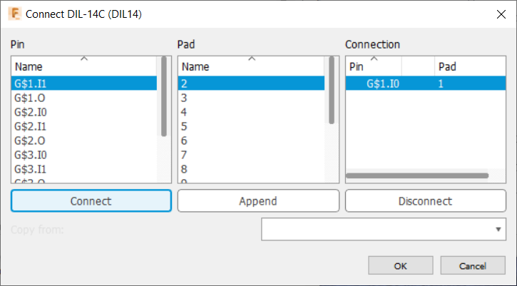

  8. Haga clic en Conectar para comenzar a asignar pasadores a los plataformas, en función de una hoja de especificaciones disponible, y haga clic en Conectar después de cada asignación.
    Añadir paquete local
  9. Cuando se hayan establecido todas las conexiones, haga clic en Aceptar.
