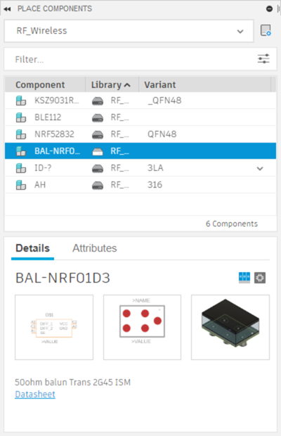

El panel Insertar componentes se encuentra a la derecha del lienzo y da acceso a las bibliotecas de componentes. Puede buscar en las bibliotecas, cambiar la configuración de filtro para refinar las búsquedas o revisar detalles de los componentes, incluidos atributos, esquemas, implantaciones de componentes y modelos 3D. También puede abrir el Administrador de bibliotecas directamente desde el panel.
El panel Insertar componentes está disponible cuando se trabaja en:
Cuando seleccione un componente, la sección inferior del panel muestra dos fichas, Detalles y Descripción.
En la ficha Detalles se muestran imágenes en miniatura del componente y una lista desplegable que permite seleccionar entre diferentes conjuntos de atributos. Los valores del conjunto seleccionado se muestran debajo de la lista desplegable.
La ficha Descripción contiene una descripción del componente seleccionado.
