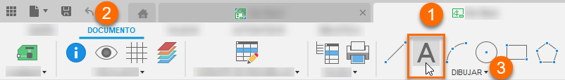

  1. En (1) Documento de esquema > (2) ficha Documento > (3) panel Dibujar, haga clic en Texto icono Texto.
  2. En el cuadro de diálogo, revise y configure los parámetros de tamaño y tipo de letra del texto.
  3. Introduzca la cadena de texto en el cuadro. Después de cambiar el valor, pulse Intro.
  4. En el diseño, haga clic para colocar ejemplares de la cadena de texto. Tenga en cuenta que puede hacer clic con el botón derecho para girar el texto 90 grados y en Simetría en el cuadro de diálogo para mover el controlador de texto de un extremo de la cadena al otro.
  5. En el cuadro de diálogo, haga clic en Aceptar para salir del comando.
