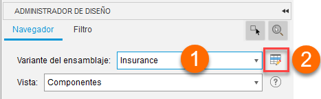

En el documento de esquema, puede acceder a una variante de ensamblaje para modificarla o suprimirla de las siguientes formas:
Panel fijo del Administrador de diseños
Acceso a variante de ensamblaje
  1. A la derecha del lienzo, cambie al panel fijo Administrador de diseños.
  2. Seleccione una variante de la lista Variante de ensamblaje. Tenga en cuenta que, en el Editor de presentaciones, este campo es solo para fines informativos.
  3. Haga clic en Variante de ensamblaje icono Variante para administrar las variantes del ensamblaje.
