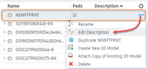

- En el Administrador de contenido, haga clic con el botón derecho en la fila de la implantación de componentes y haga clic en Editar descripción. Escriba una descripción para completar la implantación de componentes.
