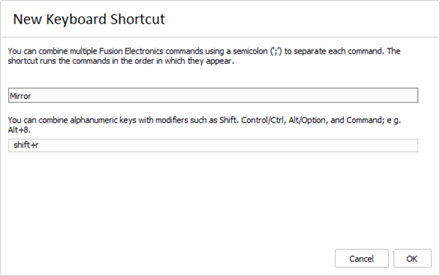

  2. Haga clic en Nuevo y se abrirá el cuadro de diálogo Nueva tecla de acceso rápido.
    cuadro de diálogo nueva tecla de acceso rápido
  3. Escriba el comando que ejecutará el acceso rápido.
    Puede utilizar varios comandos siempre que estén separados por un punto y coma. Los comandos se ejecutan en el orden en que aparecen en el cuadro de diálogo.
  4. Pulse la tecla Tab para pasar al siguiente campo o haga clic en él. Escriba las teclas que desea utilizar para el comando. Puede combinar teclas alfanuméricas con modificadores como Mayús, Ctrl/Ctrl/Alt/Opción y Comando.

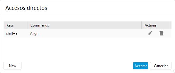

  1. En la ficha Diseño, haga clic en el botón Accesos rápidos icono Accesos rápidos y se abrirá el cuadro de diálogo Accesos rápidos.
  2. En la fila correspondiente al acceso rápido que desea editar, haga clic en Editar cuadro de diálogo editar
  3. Modifique la tecla de acceso rápido y el modificador según sea necesario.
  4. Haga clic en Aceptar.
