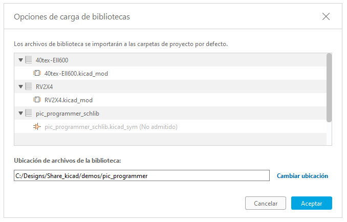

  9. (Opcional) Para cargar archivos de biblioteca, revise los archivos y haga clic en Aceptar.
    Por defecto, Fusion importa archivos de biblioteca a las carpetas del proyecto, pero puede cambiar su ubicación si es necesario.
    Cargar bibliotecas Kicad

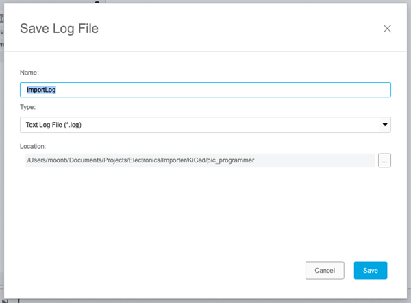

  10. Guarde y revise el archivo haciendo clic en la notificación. Puede cambiar el nombre, el tipo y la ubicación del archivo en el cuadro de diálogo Guardar archivo de registro. Haga clic en Guardar para guardar el archivo y cerrar el cuadro de diálogo.
    Cuadro de diálogo Guardar Kicad
