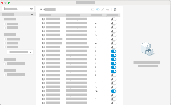

Figura 1: Administrador de bibliotecas que muestra las bibliotecas disponibles
El Administrador de bibliotecas organiza las bibliotecas en tres categorías principales:
Bibliotecas del centro: bibliotecas compartidas con los miembros del equipo a través del centro de Fusion. Estas bibliotecas permiten la colaboración y aseguran que todos los miembros del equipo tengan acceso a los mismos componentes.
Bibliotecas públicas: bibliotecas suministradas por Autodesk o por otros proveedores. Se trata de bibliotecas de solo lectura que contienen componentes estándar que se pueden utilizar en los diseños.
Bibliotecas privadas: bibliotecas almacenadas en las carpetas personales gestionadas por library.io o en el disco local. Los miembros del equipo no pueden acceder a los componentes de library.io a menos que los comparta a través del sitio web de library.io. Solo usted puede acceder a los componentes almacenados localmente en el disco.
