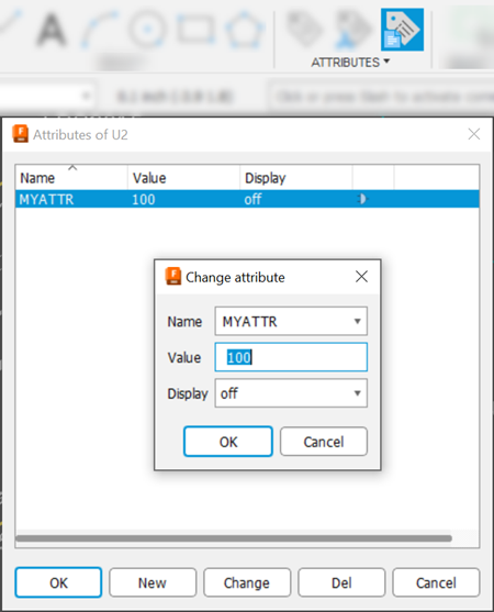

  1. En la barra de herramientas Esquema o Documento PCB, en el grupo Atributos, haga clic en Atributos del documento icono Atributos del documento.
  2. En el cuadro de diálogo Atributos del documento, haga clic en Nuevo para crear un atributo o, si modifica uno, seleccione el atributo y haga clic en Cambiar. También puede suprimir atributos de documento a través de este cuadro de diálogo.
  1. Especifique el nombre, el valor y la configuración de visualización del atributo y, a continuación, haga clic en Aceptar.
  2. Repita el proceso para tantos atributos como sea necesario.
  3. Haga clic en Aceptar para terminar de añadir atributos de documento.
