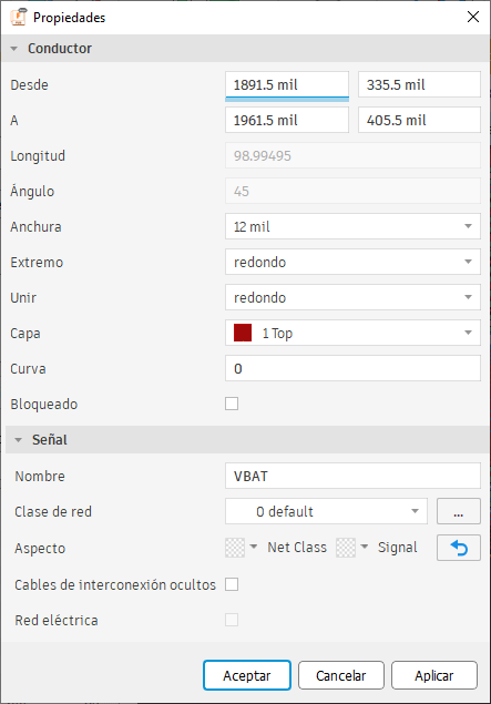

En el lienzo, seleccione las redes que desee personalizar.
En el panel Inspector,
en la fila Aspecto, haga clic en el botón de color de la Clase de red o Señal para abrir el cuadro de diálogo Color de señal personalizado.
En el cuadro de diálogo Color de señal personalizado, seleccione un color de las opciones predefinidas o elija un color personalizado.
Como alternativa,
Haga clic con el botón derecho en la red o señal seleccionada y haga clic en Propiedades.
Elija el color que desee:
Haga clic en Aplicar para definir el color elegido. Este color ahora está asociado con todas las señales y vías de la clase de red, incluidas las señales añadidas posteriormente.

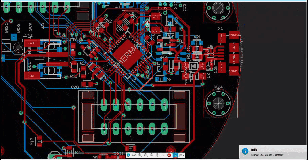

Aquí puede aprender a alternar entre la vista de color de señal y la vista de capa.
