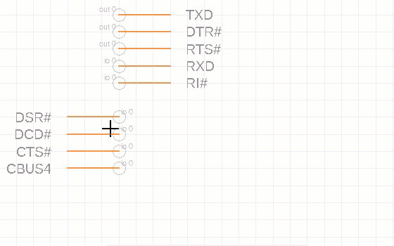

  4. Utilice las herramientas de dibujo para agrupar, mover, girar, reflejar y alinear pasadores según sea necesario, colocándolos alrededor de los lados de la viruta.
    Desplazar pasadores
