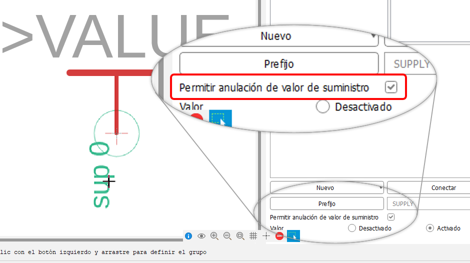

Anular el valor por defecto de la fuente de alimentación
Puede definir un componente de la fuente de alimentación para que active la modificación del valor por defecto al colocarlo.
  1. En la biblioteca, haga doble clic en el componente de la fuente de alimentación para editarlo.
  2. En las propiedades, seleccione la opción "Permitir modificación de valor de fuente".
    imagen de modificación de fuente de alimentación
