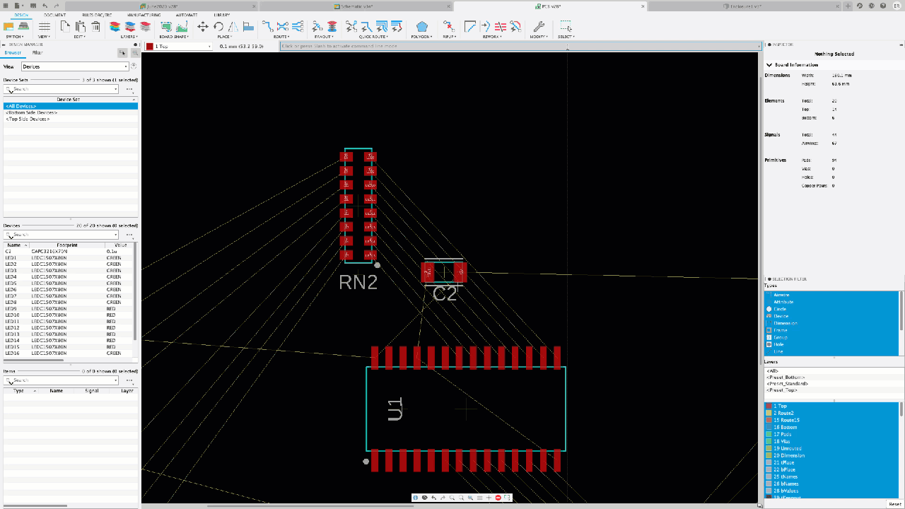

  2. Haga clic y dibuje una línea a través de las plataformas para seleccionarlas.
  3. Haga clic con el botón derecho para enrutar todas las señales a la vez.
GIF de varios enrutamientos rápidos

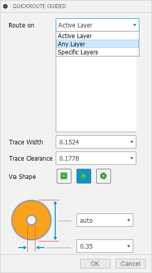

Utilice Guía de enrutamiento rápido para guiar el enrutamiento de un grupo de señales de un conjunto de plataformas relacionadas. Esta opción proporciona un mejor control en el lugar en el que se producen las esquinas de trazo, como cuando se rodea otro componente de la placa. También puede ejecutar trazos de una capa a otra.
  1. Seleccione la opción de menú. Se abre un cuadro de diálogo en el que puede seleccionar las capas implicadas, cambiar la anchura y el espacio libre del trazo y modificar mediante la forma y el tamaño.
    Cuadro de diálogo de la guía de enrutamiento rápido
  2. Haga clic y dibuje una línea a través de las plataformas para seleccionarlas. Haga clic de nuevo al final de la selección.
  3. Haga clic con el botón derecho para finalizar la selección.
  4. Haga clic para dibujar una ruta guía desde una plataforma inicial hasta una plataforma final. Haga doble clic para finalizar la ruta.
  5. Pulse Intro para crear las rutas.
