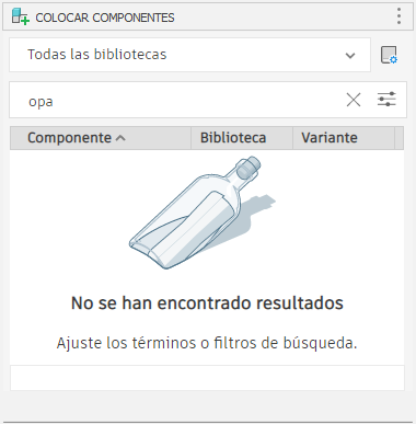

    2. En el panel Insertar componentes, el cursor aparece en el cuadro de búsqueda Filtro. Empiece a escribir opa y verá que la lista se actualiza a medida que introduce el texto. 1. Si la biblioteca que busca no está disponible, no se muestra en los resultados.

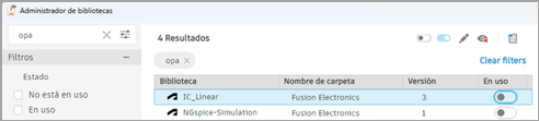

  4. Busque una biblioteca que incluya componentes de OpAmp.
    1. Escriba opa en el cuadro de búsqueda Filtrar resultados. A medida que va escribiendo texto, se actualizan los resultados de la búsqueda.
    2. Compruebe que la biblioteca de IC_Linear que contiene componentes OpAmp se muestra junto con sus detalles.

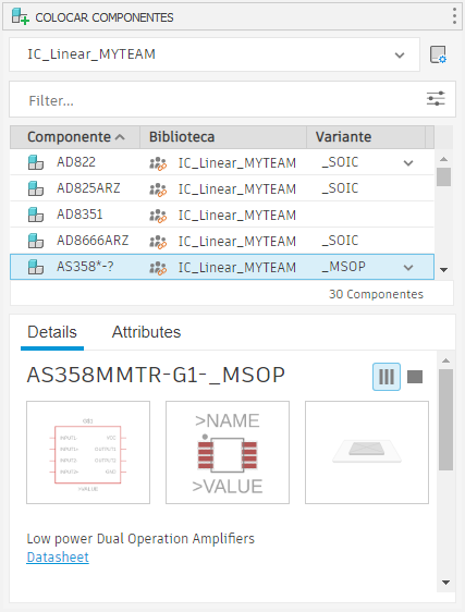

    7. Cierre el Administrador de bibliotecas y en la lista desplegable de bibliotecas del panel Colocar componentes, localice la biblioteca IC_Linear_MYTEAM.
    8. Seleccione un componente de la biblioteca para ver sus Detalles y Atributos en el panel Insertar componentes.
    9. Cada componente puede tener una representación esquemática, una implantación de componentes para la PCB 2D y un modelo 3D para la PCB 3D.
