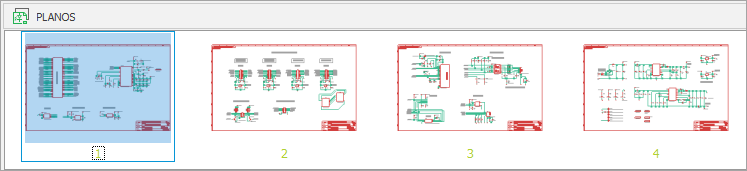

    3. En el proyecto de SmartMeter, abra el diseño esquemático SmartMeter. Puede ver que se distribuye en cuatro planos que se muestran después de expandir el panel PLANOS en la parte inferior del espacio de trabajo esquemático.
      Planos

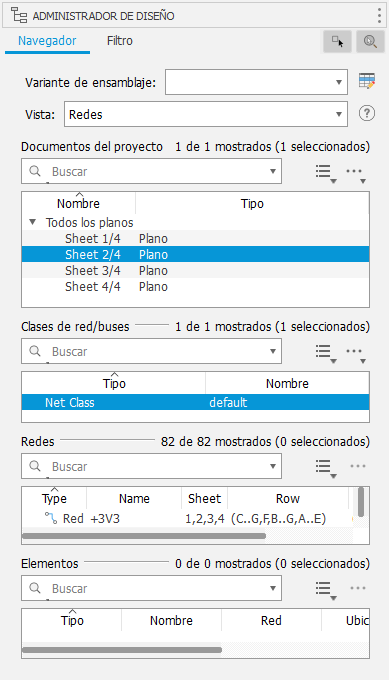

  2. Especifique la configuración para ver las redes en el esquema.
    1. En el panel Administrador de diseño, ficha Navegador, en la lista desplegable Ver, seleccione Redes.
    2. En el grupo Documentos de proyecto, en Todos los planos seleccione Plano 2/4.
    3. En Clases/buses de red grupo, seleccione Clase de red por defecto. La lista de redes se muestra en el grupo Redes.
      Administrador de diseños
      Nota: Puede ordenar el espacio de trabajo anclando paneles a las aristas del espacio de trabajo de diseño. Para ello, en la barra de título del panel, haga clic en el menú Más y seleccione Anclar a la derecha o Anclar a la izquierda.

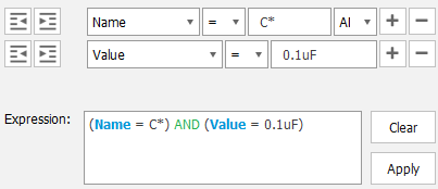

  6. Revise componentes mediante el filtro.
    1. En el panel Administrador de diseño, haga clic en la ficha Filtro.
    2. Configure un filtro con Nombre = C* Y Valor = 0.1uF.
      1. Seleccione Nombre en la lista desplegable.
      2. Seleccione = en la siguiente lista desplegable.
      3. Escriba C en el cuadro de expresión.
      4. Haga clic en el icono Añadir icono Añadir para añadir una nueva expresión.
      5. Seleccione Valor en la lista desplegable.
      6. Seleccione = en la siguiente lista desplegable.
      7. Introduzca 0.1uF en el cuadro de expresión.
      8. Observe cómo se genera en el campo Expresión y presenta todos los condensadores filtrados en la lista Resultados.
        Conjunto de filtros
    3. En la lista Resultado, haga clic en los condensadores uno por uno y observe cómo se resaltan en el diseño esquemático.
    4. Mantenga pulsada la tecla MAYÚS mientras hace clic en dos o más condensadores para mostrar una estructura alrededor del grupo del lienzo y sus propiedades compartidas en el panel Inspector.
