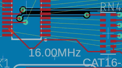

  4. Utilice la opción Ignorar infractores para crear un enrutamiento. Ignorar infractores permite infringir reglas de enrutamiento como cruzar otras rutas. Normalmente, no se desea utilizar esta opción, pero en algunos casos se debe crear un enrutamiento con esta opción y, a continuación, corregir la infracción.
    1. En el espacio de trabajo PCB, haga clic en Diseño > Enrutamiento > Enrutamiento manual icono de Enrutamiento manual.
    2. En la parte inferior del lienzo, en la barra de herramientas seleccione Ignorar infractores icono de ignorar infractores en la lista desplegable.
      Bot: barra de herramientas PCB 2D
    3. Haga clic en una señal entre los componentes RN4 y U1. Observe que la señal se está convirtiendo en un trazo. Puede solapar trazos, plataformas u objetos existentes que generen una infracción del Verificador de reglas de diseño. Haga clic para iniciar, finalizar y crear un segmento del trazo.
    4. Cree un segundo trazo entre los componentes RN4 y U1. Cree un segmento del trazo que cruce el primer trazo que ha realizado. Como se muestra en el vídeo.
      Ignorar infractores

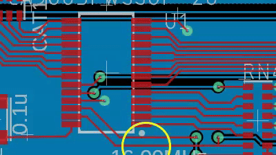

  6. Utilice la opción Presionar y empujar para crear un enrutamiento. Esta opción mueve trazos existentes que crean espacio para enrutar la señal seleccionada.
    1. Suprima los enrutamientos creados en el paso anterior con la herramienta Anular enrutamiento icono de Anular enrutamiento para que pueda volver a crear enrutamientos.
    2. Haga clic en Diseño > Enrutamiento > Enrutamiento manual icono de enrutamiento manual.
    3. En la parte inferior del lienzo de la barra de herramientas seleccione Empujar infractores icono de Empujar infractores en la lista desplegable.
    4. Cree varios enrutamientos entre los componentes RN4 y U1. Al crear segmentos de un enrutamiento, el segmento que se crea eliminará otros obstáculos, lo que impedirá que se produzcan infracciones en las reglas de enrutamiento.
      Nota: Aparece un semicírculo amarillo cuando ya no puede empujar más ni mover en la dirección que está trazando.

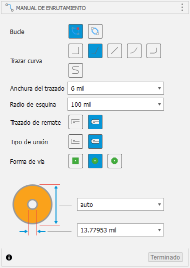

  7. Cambie la opción Trazar pliegue al crear un enrutamiento. El pliegue de 45 grados es el valor por defecto y el que se utiliza con más frecuencia. Sin embargo, a menudo se necesitan pliegues diferentes. El parámetro Radio de esquina influye en el tamaño de tres de los tipos de pliegues del trazo.
    3. Seleccione Rodear infractores icono de Rodear infractores.
    4. Comience a crear un enrutamiento entre los componentes RN4 y U1. A medida que cree un segmento, cambie el tipo de pliegue del trazo. Mantenga pulsada la tecla CTRL y haga clic con el botón derecho para pasar por los estilos de pliegue.
  8. Cambie la opción Anchura del trazo al crear un enrutamiento. Es posible que la anchura del trazo deba cambiarse en función del paso actual por el trazo.
    4. Comience a crear un enrutamiento entre los componentes RN4 y U1. Al crear una segmento, cambie el anchura de trazo a 12 milipulgadas en el cuadro Anchura de trazo del cuadro de diálogo Enrutamiento manual.
    5. Continúe creando el segmento.
  9. Utilice la opción Vía al crear un enrutamiento. Se utiliza una vía para realizar la transición de una señal que se enruta entre las capas de señal disponibles. La opción Vía permite definir la forma de la vía. La opción por defecto es redonda.
    4. Comience a enrutar una señal entre RN4 y U1. Mientras enruta la señal, pulse la barra espaciadora. La vía aparecerá ahora en el puntero.
    5. Haga clic para colocar la vía.
    6. Continúe enrutando en la capa en transición.
      Nota: Si el diseño tiene una pila de capas de más de dos capas, cambie las capas seleccionando el botón central del ratón. Esta opción permite seleccionar la señal específica que se superpone en capas en el cuadro de diálogo Capa para continuar el enrutamiento después de colocar la vía.
  10. Utilice la opción Eliminar bucle para editar un enrutamiento. Las opciones de bucle permiten conservar o eliminar al enrutar un trazo existente. Con la opción de eliminar bucles seleccionada, puede volver a enrutar un trazo existente y se suprime el trazo original.
    4. Haga clic en Conservar bucle icono de conservar bucle en el cuadro de diálogo Enrutamiento manual.
    5. Seleccione una de las señales y enrútela completamente.
    6. Una vez completado el enrutamiento, haga clic en cualquier segmento de la señal que se acaba de enrutar. Observe que se derivará una nueva ruta del trazo original.
    7. Haga clic para finalizar el enrutamiento. Observe que permanecerá el segmento en bucle.
    8. Haga clic en Eliminar bucle icono de eliminar bucle en el cuadro de diálogo Enrutamiento manual.
    9. Cree otro trazo entre los mismos puntos iniciales y finales que antes. Observe cómo se modifica uno de los trazos para indicar que se suprimirá.
