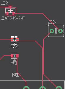

Ignorar infractores
Una nueva ruta cruza por encima de cualquier ruta existente.

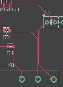

Empujar infractores
Una nueva ruta aparta las rutas existentes, pero mantiene la conectividad.
Empujar infractores
Rodear infractores
Una nueva ruta puede envolver rutas y componentes existentes, pero no empujarlos.
Rodear infractores
