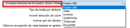

- General > Configuración del ratón (encuadrar, zoom, girar): defina el funcionamiento del botón central del ratón para la navegación por vista. Las opciones son Fusion (valor por defecto), Alias, Inventor o SolidWorks.

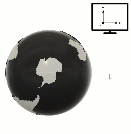

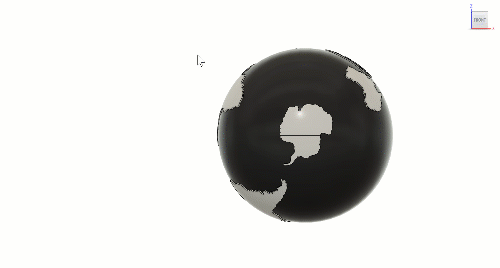

- General > Orientación de modelado por defecto: La orientación de modelado por defecto es Z arriba. Para cambiarla, seleccione Y arriba, haga clic en Aceptar y reinicie Fusion. A continuación, ViewCube indica la nueva orientación predeterminada de modelado con la Y hacia arriba.

- Desplácese hasta la Configuración del ratón (encuadrar, zoom, girar).
- Seleccione la aplicación CAD que prefiera. Esto sirve para cambiar el funcionamiento del ratón para encuadrar, aplicar zoom y girar.

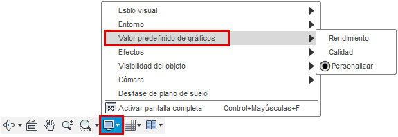

Valores predefinidos de gráficos
Seleccione un valor predefinido de gráficos para cambiar rápidamente la configuración relacionada. Los cambios realizados en los valores predefinidos de Calidad o Rendimiento anularán los valores predefinidos Personalizados.
Rendimiento
Optimiza el rendimiento gráfico pero puede reducir la calidad visual.
Calidad
Proporciona una mejor experiencia visual, pero puede reducir el rendimiento de la navegación por el lienzo.
Personalizado
Esta configuración gráfica se puede modificar para equilibrar la calidad y el rendimiento a fin de satisfacer sus necesidades específicas. Los Efectos de lienzo también se pueden modificar en la barra de herramientas Lienzo. Los cambios realizados en Efectos de lienzo sobrescriben el valor predefinido Personalizado.

Nota: También puede acceder a los Valores predefinidos de gráficos desde la Configuración de visualización en la Barra de navegación.
Valores predefinidos para los accesos directos del ratón específicos del programa
Ajuste la Configuración del ratón (encuadrar, zoom, girar) para que coincida con los accesos directos del ratón de encuadrar, zoom y girar de cualquiera de los siguientes programas.
