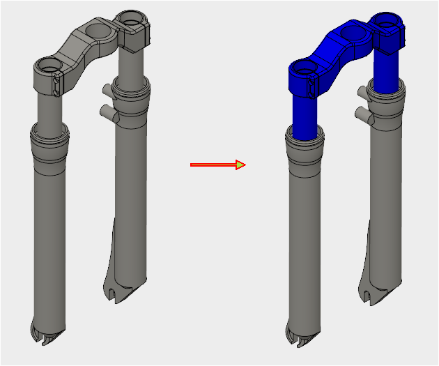

Vista Grupos
Muestra los cuerpos coloreados por grupo de contactos fijados.
Los grupos de contactos se definen automáticamente cuando las piezas tienen contactos fijados en serie. Cuando dos subensamblajes están conectados con un contacto fijado de desfase, se crea un nuevo grupo. Al añadir o editar contactos, esta vista puede ser útil para ver qué piezas tienen contactos fijados.
Cada grupo de cuerpos se muestra en un color diferente. Los cuerpos desagrupados se colorean de gris.
Cómo visualizar grupos de cuerpos
ejemplo de vista grupos
