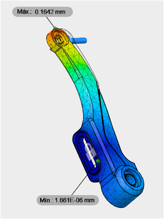

Este comando muestra etiquetas para los valores máximo y mínimo del tipo de resultado activo.
ejemplo de resultados mín./máx.
Debe contar con resultados de simulación válidos para poder ver las anotaciones máximas y mínimas.
  1. En la pestaña Resultados, seleccione Inspeccionar > Mostrar mín./máx. icono de leyenda mín./máx. para mostrar los valores mín./máx.
  2. En la pestaña Resultados, seleccione Inspeccionar > Ocultar mín./máx. icono de leyenda mín./máx. para ocultar los valores mín./máx.
