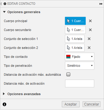

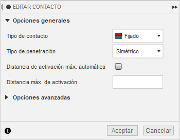

Para editar cualquier otro parámetro de contacto (como la Distancia máxima de activación), haga clic con el botón derecho en una entrada y seleccione Editar conjunto de contactos en el menú contextual. Aparecerá el cuadro de diálogo Editar contacto.
| Contactos automáticos | Contactos manuales |
Realice los cambios que desee y haga clic en Aceptar para volver al cuadro de diálogo Administrador de contactos.
