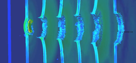

Criterios para suprimir elementos en la simulación de eventos
En una simulación de evento, pueden surgir grietas, roturas o agujeros en el modelo como consecuencia. Puede simular el desarrollo de grietas, roturas y agujeros permitiendo que los elementos de malla se eliminen de la simulación cuando se cumplan determinados criterios. Solo se suprimirán aquellos elementos de malla del cuerpo seleccionado que cumplan los criterios de supresión.
ejemplo de criterios de supresión
Entre los criterios de supresión están:
