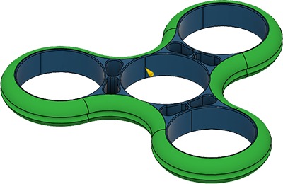

El comando Caras estéticas
icono de caras estéticas permite definir caras con un requisito estético alto que debería estar libre de defectos y ser visualmente atractivo en el modelo. Estas caras se muestran en verde en el lienzo.
Las caras estéticas se muestran en verde en el lienzo.
Para reducir el riesgo de defectos visuales en las superficies, siga estas directrices:
Evite colocar puntos de inyección en caras estéticas.
Evite los nervios u otros componentes en el lado opuesto de las caras estéticas.
Evite áreas de alto grosor local.
