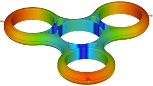

Al principio del llenado, la presión es cero (o 1 atmósfera en la escala de presión absoluta), en todo el molde. La presión en una ubicación específica empieza a aumentar cuando el frente de la masa fundida llega a esa ubicación. La presión sigue aumentando a medida que el frente de la masa fundida se aleja, debido al aumento de la longitud del flujo entre esta ubicación específica y el frente de la masa fundida.
La fuerza que impulsa a la masa fundida del polímero a fluir durante el llenado es la diferencia de presión entre una ubicación y otra. Como sucede con el flujo de agua desde lugares más altos hacia lugares más bajos, el polímero siempre se mueve en el sentido del gradiente de presión negativo, desde la presión más alta hacia la más baja; por tanto, la máxima presión se produce en los puntos de inyección del polímero y la presión mínima se produce en el frente de masa fundida durante la fase de llenado, tal como se muestra en el siguiente diagrama.
La magnitud de la presión o el gradiente de presión depende de la resistencia del polímero en el molde. Esto se debe a que los polímeros de alta viscosidad requieren más presión para llenar la cavidad. Las áreas restringidas del molde, como las secciones finas, los canales pequeños y las longitudes de flujo largas también requieren un gradiente de presión mayor y, por tanto, mayor presión para el llenado.
