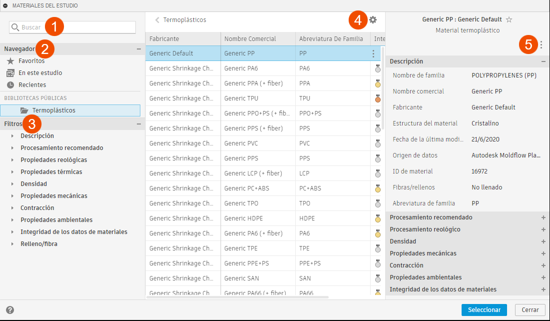

cuadro de diálogo de materiales del estudio
Las herramientas disponibles en el cuadro de diálogo Materiales del estudio.
  1. Cuadro de búsqueda: busca materiales mediante uno o varios de los siguientes criterios: Nombre del fabricante, Nombre comercial, Abreviatura de familia o Nombre de familia.
  2. Navegador: permite mostrar rápidamente los datos de sus materiales favoritos, del material utilizado en el estudio actual o los seleccionados recientemente.
  3. Filtros: permite buscar materiales que cumplan requisitos específicos en términos de propiedades o procesamiento.
  4. Aquí puede personalizar la lista de columnas por página.
  5. Haga clic en icono de más para abrir el menú desde el que puede añadir a favoritos, ver las propiedades del material y definirlas como material por defecto.
