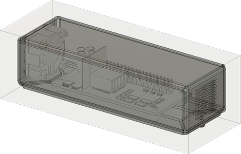

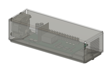

Al cambiar al espacio de trabajo Simulación y seleccionar un estudio de refrigeración de dispositivos electrónicos, el software crea automáticamente el dominio de fluido que representa el aire, dentro y alrededor del modelo y sus piezas. El entorno externo permite que se produzca una convección natural alrededor del dispositivo y que el flujo libre de aire se realice para una refrigeración adecuada.
| Carcasa de dispositivos electrónicos, como se ha modelado | Carcasa de dispositivos electrónicos con dominio de fluidos añadido |
