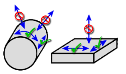

Una restricción sin fricción impide que todos los puntos de la cara se muevan o deformen en las dirección normal a la cara. La cara puede girar, desplazarse o deformarse en las direcciones tangenciales.
Puede aplicar una Restricción sin fricción a una o varias caras.
