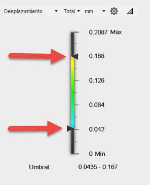

El umbral de leyenda se refiere a los controles deslizantes situados en la parte superior e inferior de la leyenda. Cambie el umbral para que contribuya a que se centre solo en las áreas de interés o para determinar si el modelo cumple las especificaciones requeridas.

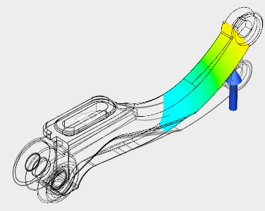

Cuando cambia el umbral, los datos que quedan fuera del intervalo se muestran como una estructura alámbrica del modelo. Este enfoque crea una superficie isométrica fuera del modelo, ocultando el área del modelo que ya no está dentro del intervalo.
Nota: Este es el tipo de cambio de intervalo de la leyenda provocado por el icono Mostrar áreas de diseño más débiles en el cuadro de diálogo Detalles de resultados.
ejemplo de leyenda modificada ejemplo de volumen iso de leyenda
