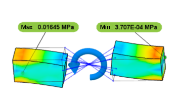

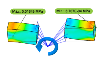

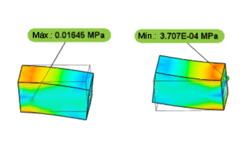

momento aplicado momento remoto 1 momento remoto 2
(a) Resultado de tensión de Von Mises con una carga de momento aplicada a las dos caras interiores (b) Resultado de tensión de Von Mises con una carga de momento remota aplicada a las dos caras interiores desde una ubicación que esté en el espacio entre los dos bloques (c) Resultado de tensión de Von Mises con una carga remota aplicada a las dos caras interiores desde una ubicación remota diferente
Figura 1: demostración de que la tensión experimentada por los dos bloques es la misma, independientemente de la ubicación de la carga de momento.
