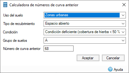

Calculadora de números de curva
La calculadora de números de curva permite calcular el número de curva para el método de escorrentía SCS.
Uso del suelo: la categoría principal del uso del suelo. Zonas urbanas, tierras agrícolas cultivadas, otras tierras agrícolas o pastizales áridos y semiráridos.
Tipo de recubrimiento: el tipo específico de recubrimiento en el uso del suelo. Las opciones disponibles dependen del uso del suelo.
Estado: el estado hidrológico del uso del suelo. Las opciones disponibles dependen del tipo de recubrimiento.
Grupo de suelos: el grupo de suelos hidrológicos del tipo de suelo. A, B, C o D.
Número de curva permeable: a medida que se seleccionan distintas opciones en la lista desplegable, se selecciona el número de curva adecuado. Al hacer clic en Aceptar, se selecciona el número de curva que se muestra actualmente.
Los números de curva se calculan mediante la búsqueda de los valores de las tablas 2-2a a 2-2d del documento TR-55.pdf, creado por el Natural Resources Conservation Service (NRCS) de EE. UU. TR-55 es un enfoque de hidrología ampliamente utilizado en los Estados Unidos.
