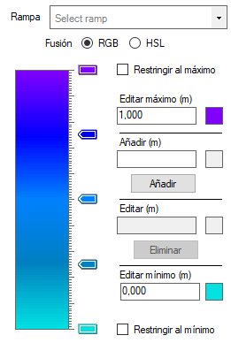

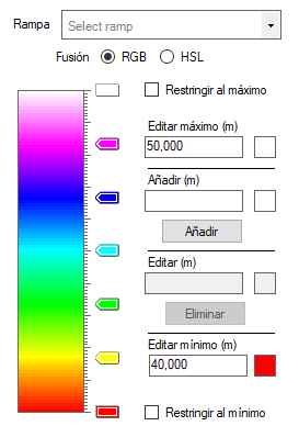

La Leyenda de datos muestra los colores asociados con los valores de las vistas Superficie e Inundación. Las fichas de colores de los resultados de Superficie e Inundación se definen en el formulario Configuración de visualización, pero solo se pueden ver de una en una. Las leyendas de datos aparecen en el plano y proporcionan tablas de consulta para el color de la superficie.
Rampa de colores de superficie Leyenda de superficie

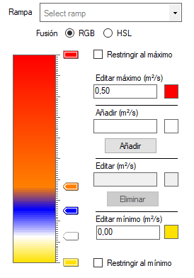

La imagen siguiente muestra rampas de color de inundación y la leyenda correspondiente en el plano.
Mapa de colores de profundidad de la inundación Mapa de colores DxV de inundación Leyenda de inundación
