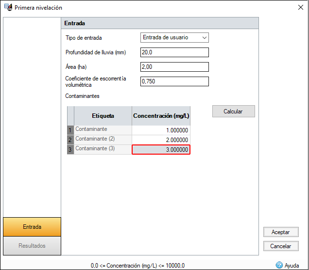

1. Si se selecciona Entrada de usuario, el usuario introduce valores para los siguientes campos:
Cuando se hace clic en el botón Calcular, el volumen total se calcula de la siguiente manera:
V = A.P.Cv
y la carga resultante del contaminante lp, para cada contaminante p, se calcula de la siguiente manera:
lp = V.cp

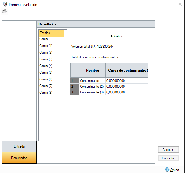

Los valores calculados de volumen total y carga de contaminantes se presentan como una tabla en la ficha "Informes"; consulte la figura 1 a continuación:
Fig. 1: un conjunto de entradas de ejemplo para la opción Entrada de usuario y los resultados calculados en la ficha Informes

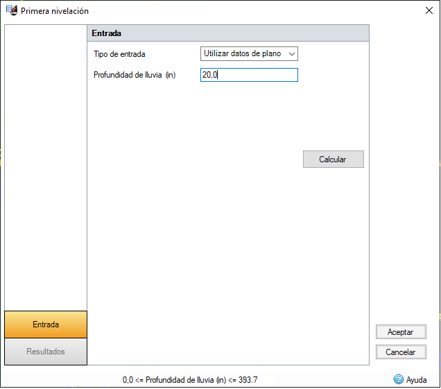

2. Si se selecciona Utilizar datos de plano, el usuario solo introduce un valor para la profundidad de lluvia, P.
Cuando se hace clic en el botón Calcular, la calculadora calcula lo siguiente:
Consulte la figura 2 a continuación.
A continuación, el usuario puede elegir en la lista de la izquierda de la ficha "Informes" si desea seleccionar el volumen total y la carga de contaminantes, o bien el volumen y la carga de contaminantes de un nodo de caudal de entrada concreto.
Para cada nodo de caudal de entrada, su volumen se calcula en función de su método de escorrentía (en cursiva):
En los hidrogramas, se ignora la profundidad de lluvia de la ficha "Entradas", y el volumen de un hidrograma es el área bajo el gráfico de comparación de caudal y tiempo del hidrograma.
Fig. 2. Conjunto de entradas de ejemplo de cuando se selecciona Utilizar datos de plan y los resultados calculados en la ficha Informes
