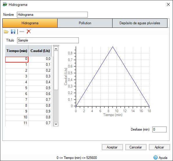

Los caudales conocidos se pueden introducir como una relación de tiempo/caudal mediante el tipo Caudal de entrada de hidrograma. Los datos del hidrograma se pueden introducir manualmente o desde un archivo de hidrograma existente haciendo clic en el icono "Abrir"
de la parte superior izquierda de la ventana del hidrograma.
El parámetro Desfase permite retrasar el inicio del hidrograma según el valor especificado o desplazar el punto inicial hacia atrás con un valor negativo.
Los hidrogramas se pueden cargar mediante el icono Abrir de la barra de herramientas. Los formatos aceptados son archivos .txt/.csv, archivos .xls/.xlsx de Excel o archivos .idhyqx nativos. Los datos también se pueden copiar y pegar entre el hidrograma y la tabla de la izquierda.
Los datos de tiempo importados se redondearán al minuto completo anterior, y se eliminan todos los datos duplicados que se crean durante esta operación.
