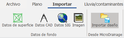

Importar diseño
Los archivos de MicroDrainage se pueden importar en InfoDrainage haciendo clic en el botón Importar diseño.
Importación de archivos de MicroDrainage
  1. En la cinta de opciones Importar, haga clic en el botón Importar diseño
  2. Seleccione el archivo de MicroDrainage (*.mdx) que desea importar.
  3. Guarde el archivo en la ubicación deseada y asígnele un nombre de archivo. La aplicación guardará el archivo como un archivo de InfoDrainage (*.iddx).
  4. Haga clic en Guardar.
  5. Revise los advertencias de importación y, a continuación, haga clic en Aceptar.
