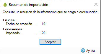

El formulario Resumen de importación proporciona un desglose de la información del archivo SIG, CSV o LandXML que se ha importado en InfoDrainage.
El resumen se basa en los siguientes tipos de datos:
- Nuevo: los nuevos flujos de entrada, uniones, conexiones o controles de aguas pluviales que se han creado en función de la información del archivo.
- Actualizado: las cotas y la ubicación de los flujos de entrada, uniones, conexiones o controles de aguas pluviales que se han fusionado con los objetos existentes que tienen el mismo nombre. De este modo, la información adicional se mantendrá vinculada a un objeto.
Nota: La imagen anterior muestra un resumen de las uniones y las conexiones importados. El formulario Resumen de importación varía en función del tipo de objetos importados.
