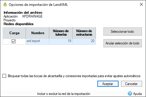

Opciones de importación
Esta opción permite importar un archivo LandXML en InfoDrainage. Al importar un archivo LandXML, se muestra el contenido del archivo para permitir que el archivo seleccionado se valide y que se seleccionen las redes necesarias.
Aplicación
Muestra el nombre de la aplicación que ha guardado el archivo, con la versión entre paréntesis después del nombre.
Proyecto
Muestra el nombre del proyecto para el que se creó el archivo. Si está en blanco, se utilizará por defecto el nombre de archivo en la mayoría de las aplicaciones, es decir, el archivo DWG utilizado para crear el archivo LandXML en Civil 3D.
Redes disponibles
Muestra información sobre el conjunto de redes del archivo para indicar la información que se cargará. Puede activar o desactivar una red mediante la casilla de verificación de la columna Cargar.
Si la opción Bloquear todas las bocas de alcantarilla y conexiones importadas para evitar ajustes automáticos está activada, la importación se configurará de forma que se bloqueen las elevaciones de todas las bocas de alcantarilla y conexiones mediante el estado Bloquear.
